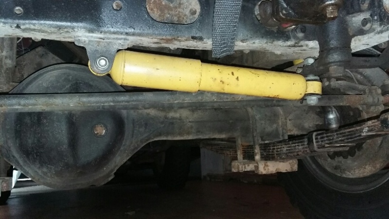

Bonjour,
Lors du remontage de l'amortisseur de direction, je me pose la question s'il rentre pas l'arrière, concernant la fixation sur le châssis ?
Merci d'avance.

Pas compris la question...

L"amortisseur se fixe sur la gauche sur le châssis en se plaçant face au véhicule. La question est de savoir si l'amortisseur rentre dans le trou par l'arrière et donc l'écrou se trouve sous le treuil ou bien l'inverse et dans ce cas l'écrou se trouve sous le moteur

fixation sur le chassis : écrou côté treuil,
fixation sur le palonnier : écrou au dessus.
et n'oublie pas les goupilles.....

Pendant que Chenay répondait, j'étais sorti prendre une photo...
Chez OME, ils envoient des écrous freins à la place des goupilles.

Nickel, je l'avais monté comme cela et j'avais un doute. Merci pour vos photos et explications très précise avec une vivacité impressionnante !!!
