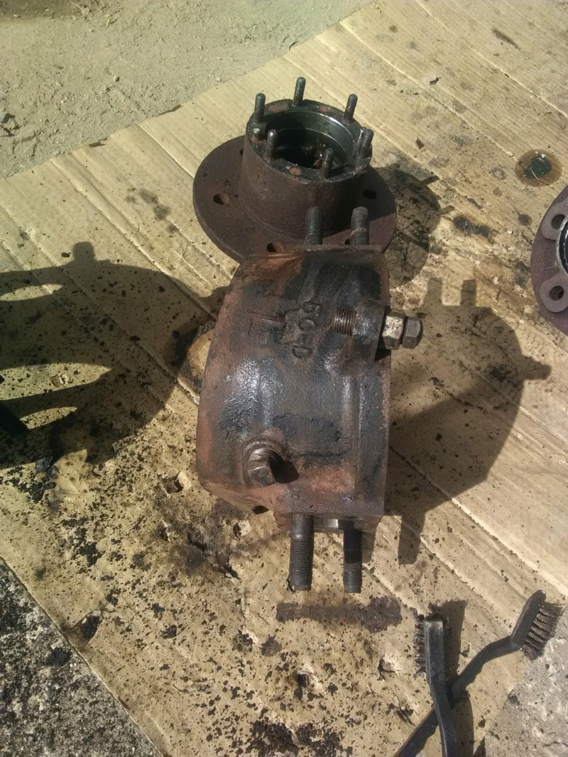

Ajma11, même méthode pour ces pièces ? après dégraissage bien sûr.
Dérouillant phosphatant, puis vernis puis peinture noire ? En protégeant les portées de joints.
Pour l'intérieur, peut-être pas nécessaire d'insister puisque ce sera rempli de graisse.

oui, pour des pièces mécaniques, on peut utiliser la même méthode et produits après dégraissage soigné (essence puis lessive de soude concentrée bien rincée)
le plus économique et le plus simple (?) après décrassage et dégraissage à lessive de soude concentrée est le trempage dans une solution de carbonate de soude et électrolyse :
pour le principe et la mise en oeuvre, voir ici
https://www.systemed.fr/mecanique/derou ... ,3096.html
https://www.systemed.fr/entretien/derou ... e,203.html
une astuce pour l'anode (électrode positive), utiliser plusieurs tampons à récurer en inox qui offriront un grande surface de contact avec la solution
utiliser du fil inox pour attacher les pièces(corde à piano) et les suspendre au dessus du bac de solution, ils seront accroché à n'importe quelle barre en métal à cheval sur les bords du bac et reliée au - de l'alimentation (cathode)
ensuite inutile de passer par l'étape dérouillant phosphatant, mais on peut toujours passer du vernis phosphatant à l'extérieur avant peinture époxy, ce qui est effectivement faisable mais inutile pour l'intérieur qui sera toujours bien rempli de graisse (enfin, du moins pour ceux qui entretiennent correctement leur BJ... déjà vu des ponts et moyeux remplis d'eau boueuses et jamais graissés :evil: :sm1: :sm4: )

Quand tu parles de vernis phosphatant, ce ne serait pas plutôt le primaire (Restom®Phosprim 4090) ?
Sam - BJ40 1977 / FJ55 1979 / HJ47 1981 / BJ46 1983

sam a écrit : mar. 20 avr. 2021, 13:09 Ajma11, même méthode pour ces pièces ? après dégraissage
Ces pièces là chez moi sont sablées + apprêt bi composants (Ppg koba+) et peinture noir chassis (2 couches)

Perso moi c'est chalumeau propane brosse
Metalique dégraissage au diluant et peinture
Noir à châssis c'est très propre et ça coûte rien
